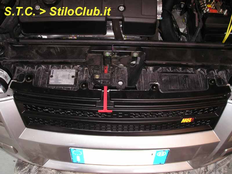

le viti si trovano sobito sopra alla mascherina si vedono poco ma sono di sezzione circolare nere
ecco qui si vedono meglio e questa e la famosissssssima stilo 3 porte del bozzz

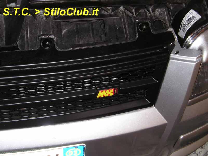

gc115 ecco le foto che volevi:
Si vede che non è avvitata al paraurti?...può darsi che è una caratteristica solo delle tipo 0...bò!

infatti la calandra non è "avvitata" al paraurti

tengono il paraurti, togliendo quelle la calandra non si muove

be sulla mia stilo se non levi le quattro viti su battente del cofano la mascherina non si muove
e di questo sono certo
le mascherine devono essere fissate mediante viti se no alla prima stilo che trovo gli chiavo la mascherina e me ne faccio una racing :D :D
e queste qua?

Secondo me è come ho ipotizzato io!Cioè che il primo modello(tipo 0)NON ha la mascherina mantenuta con le viti,ma solo ad incastro!Mentre dalle tipo 1 le mascherine sono fissate con le viti!

avete ragione la calandra viene via tirando ma per non creare danni alla stessa bisogna tirar giu il para cosi da conservare intatti i ganci.
io ho tolto 4 pezzi di plastica larghi e piatti che servono a tenerere in posizione la calandra non ho tolto nessun gancino anzi quelli servono tutti per fissarla a dovere al para
