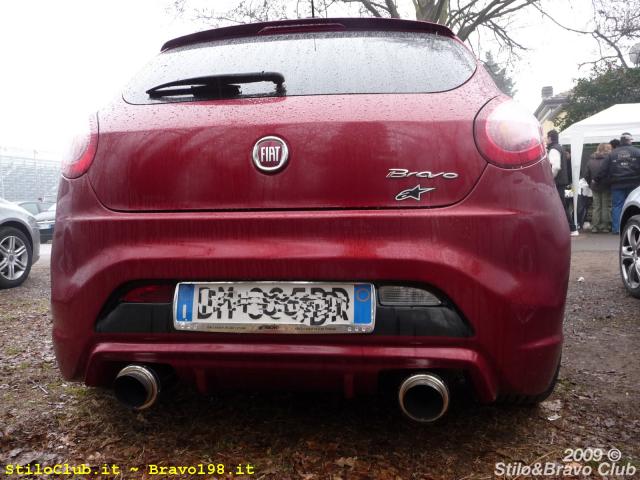

Vi piace la mia?
Ecco la mia gallery: http://gallery.stiloclub.it/v/stilobrav ... ppeilbravo
Ultima modifica di papo1984 il mercoledì 29 aprile 2009, 7:27, modificato 1 volta in totale.
sostituita l'immagine

Messaggi: 25873
Località: Carvico (BG)
nn alleghiamo le immagini punuzzo
