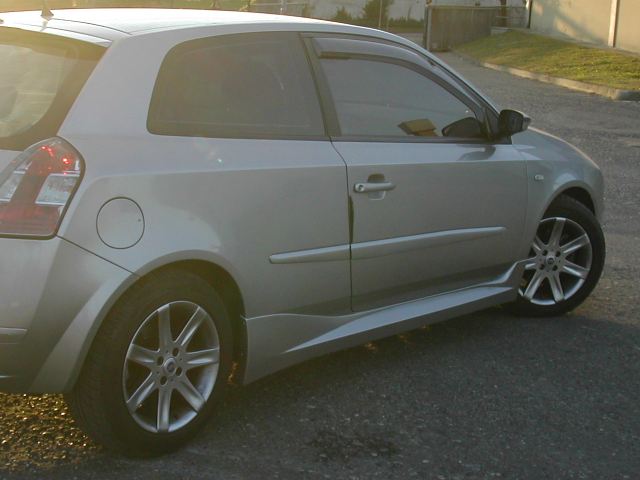

qualcuno mi pare avesse inserito sul boprdo del rivestimento in plastica uno di quei profili in gomma proteggiportiere.
Immagine---Immagine
