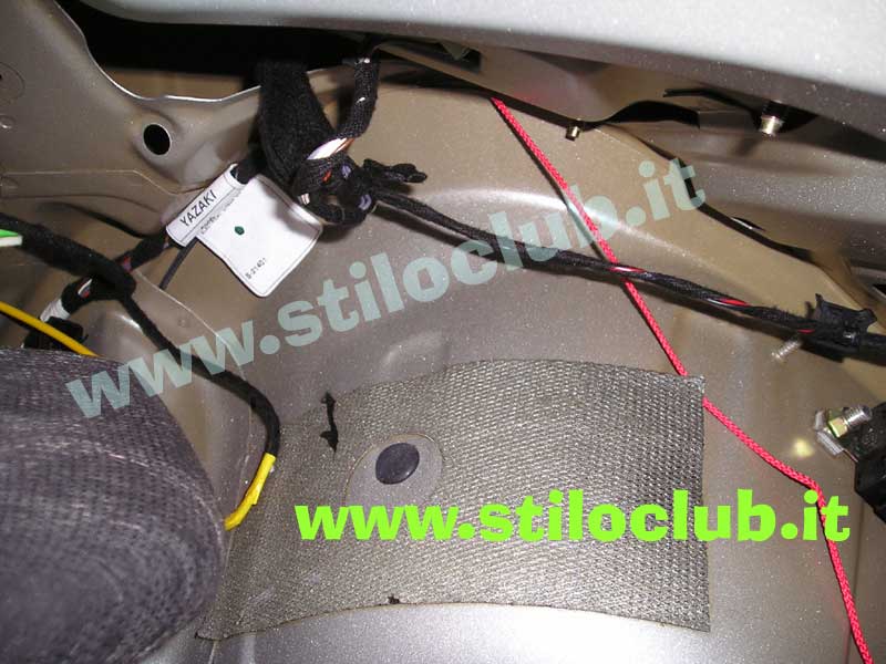

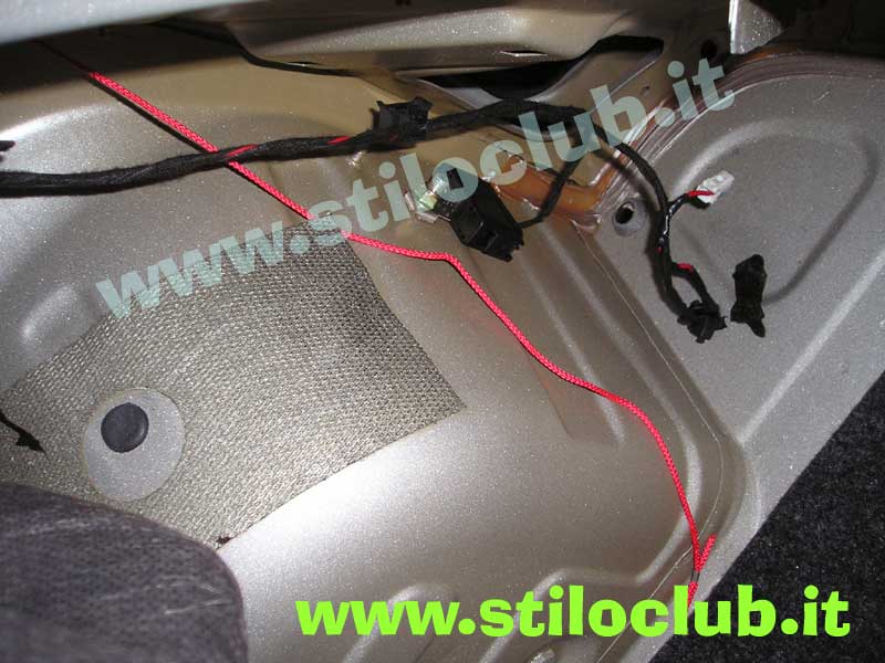

la centralina sotto i sedili posteriori da me non c'è, forse è solo per la 5 porte?
volendo il +sottochiave si può prendere anche dall'accendisigari nel bagagliaio senza problemi....
io la rete can la ho presa dal primo punto che ho trovato, funziona ugualmente, volendo si può prendere anche dalla radio... in effetti guardando lo schema della can si vede che viene moltiplicata dalle giunzioni cortocircuitanti, in pratica tutte le centraline della stilo sono in parallelo tra loro.

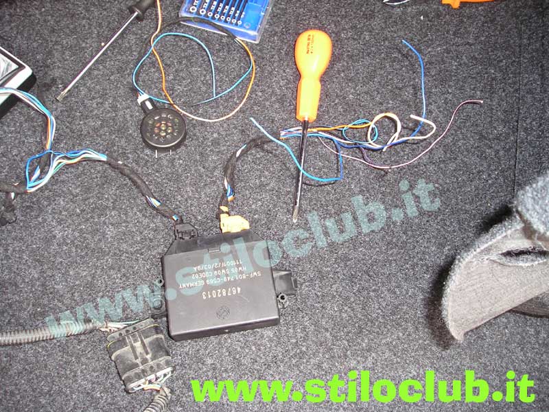

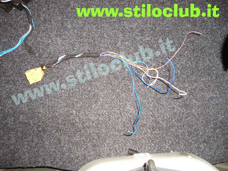

un paio di foto...
- connettore centralina in ingresso (collegamento + e -, can, cicalino e rimorchio)
centralina e fili, cicalino
il famoso filo che "avanza" ed il blocchetto nero (massa)
fili airbag, chiusura sportello serbatoio e luci dietro

...sabato monto tutto.. e non funzia niente ma porkkkkkkkkkkkkk
..cioè..
- ho portato i due can (porko-can!!!) dal Nav a dietro nel baule
- ho preso + e - (sottochiave) dai fili della presa 12v nel bagagliaio
- ho colelgato tutti i fili
- i sensori li ho posizionati con lo scotch in corrispondenza esatta di dove vanno
..e nn va nulla? qualche consiglio da darmi?
..al momento nn ho pronto il cicuito ritardante.. che sia lì l'inghippo? oppure che non si il beep-beep che nn va...
Accetto consigli prima di fare un bel falò...
