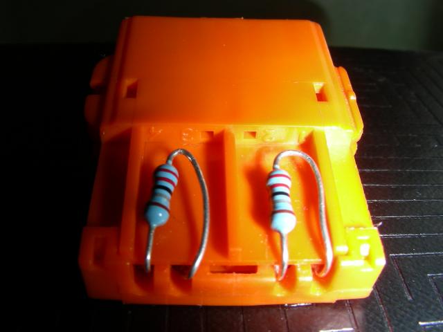

100 euro per questo fregnetto? :ph34r:
No dai coxo, non mi sembra possibile che costi così tanto! in fondo sono solo 2 resistenze (che non sono riuscito a replicare, ma io e l'elettronica siamo due cose diverse!), neanche se fosse fatto in platino e laccato in oro costerebbe così tanto! :o:

io ho provato a replicare il congegno postato da vortex ma non ho avuto esito positivo.
Dal cuscino vengono 3 fili, positivo negativo e comune, come vanno messe seondo voi tali resistenze^^^io non ho piu il connettroe originale quindi e un casinotorvare la combinazione. Nelle prove fatte o la spia rimaneva ancora accesa o in un casop mi ha preso anche fuoco la resistenza.
dovrebbero essere da 2.2 ohm con una tolleranza dello 0,1% se non sbaglio perche i coori non si distinguono bene. Ora vedo perchè la mia stilozza ha anche i fili saldati ma in questi giorni sto montando degli amplificatori in una stilo di un ragazzo e gli fotografo il connettore
