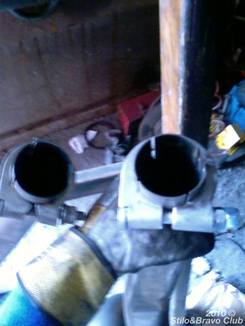

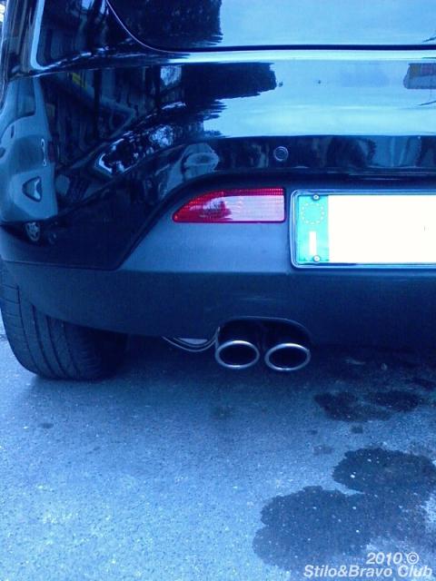

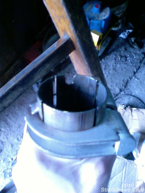

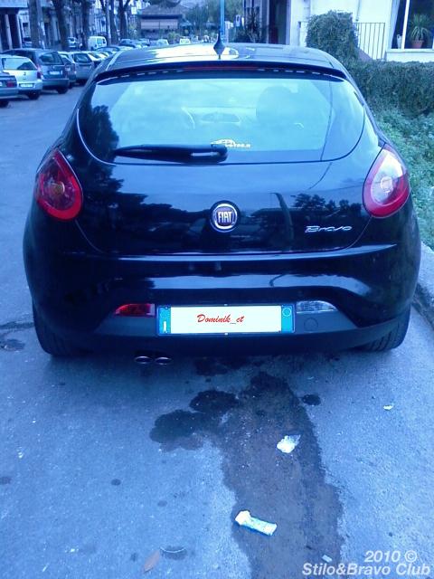

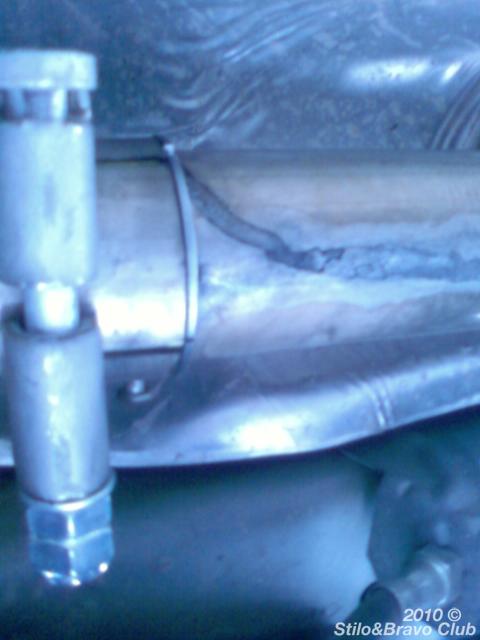

Montato lo scarico della sport :evvai: :evvai: :evvai:
Ho avuto dei problemi, perchè la tubazione era di diametro maggiore (e non di poco :ph34r: )....questo perchè ho montato lo scarico della lancia delta 1.8 turbo benzina 200cv (il codice è stampato su uno dei tubi del finale, ed è 51809584..non prendete quello sulla pancia xk non corrisponde) :ph34r: :ph34r: :evvai: :evvai: :evvai:
Il sound è cambiato, non esageratamente, ma in rilascio e al minimo la differenza si sente.. :rolleyes: :rolleyes: :B): :B):

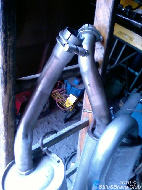

Le tubazioni sono a vista più grosse:
Differenza fra scarico 1.6mjet 105cv e scarico 1.8 turbojet 200cv
La differenza si nota (in foto) soprattutto confrontando lo scarico d'uscita che gira ad U con lo scarico originale..
Per questa differenza, di più di 4mm di diametro fra esterno originale e interno del doppio, ho dovuto fare una boccola per adattare lo scarico:

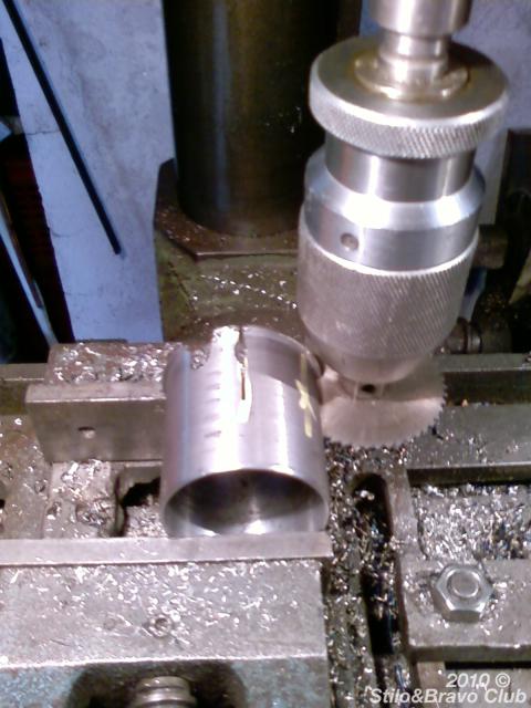

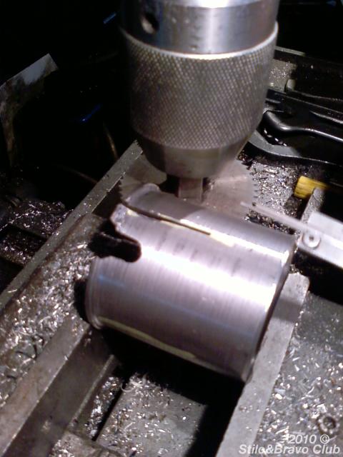

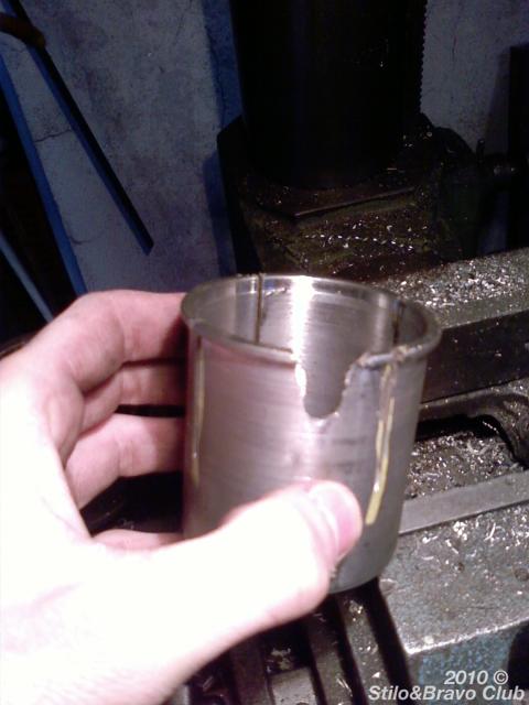

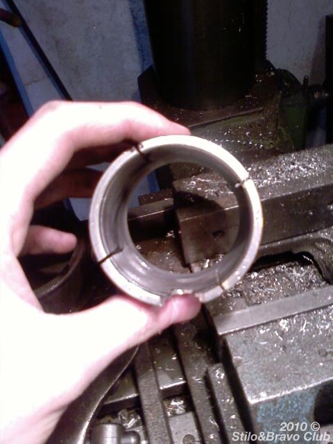

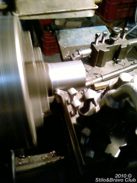

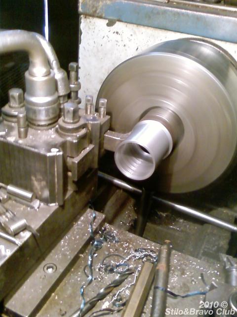

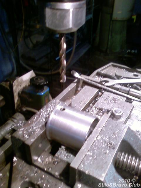

Qualche foto della lavorazione (il resto le trovate nella mia gallery):
Questa e la boccola completa:

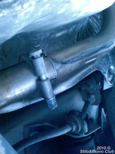

E qui si vede montata sullo scarico:
Per fare l'intaglio sul paraurti, sono partito dalla predispozione sulla traversa posteriore:
Con un cartoncino ho copiato la forma, ho segnato con un pennarello e poi con il flex ho tagliato il paraurti..con un coltello ho rifinito il tutto e poi ho messo una striscia di gomma, quella che si usa per i salvaporta..
Ecco il risultato finale (forse lo devo regolare un pò meglio, mi sembra un pò troppo a destra):
Spettacolo.. :canna: La differenza si sente a minimo e in rilascio :ph34r: :ph34r:

Con un officina a disposizione, si "fa quel che si può" :rolleyes: :rolleyes:
:lol: :lol: :lol:
Ah...se capita a qualcun'altro una cosa del genere, posso fargli questa boccola..
