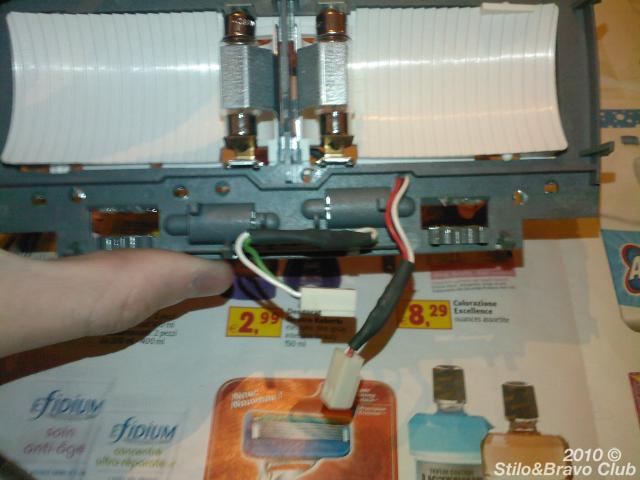

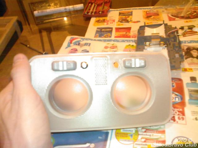

Io ho fatto la modifica da me...se vai qualke pagina dietro trovi le foto del risultato...
Ti occorrono...
N°2 led alta luminosità (io li ho ambra, li avevo messi rossi ma non mi piacevano)
N°2 resistenze da 680ohm oppure da 820ohm...
N°2 portaled, io ho presi quelli a vite con il bulloncino, perk sono cromati e di alluminio (ma mi sono ulteriormente complicato la vita, xk non è semplice avvitare il bullone all'interno della plafoniera..in caso puoi prendere quelli in plastica nera che sono ad incastro)...
Cavetto bipolare, saldatore e stagno, e se riesci una presa maschio a 3 pin (a te ne servono 2) come questa (io ho riciclato quella delle ventole del pc)
(a te serve solo il maskio)
Smonti la plafoniera, la apri a metà (separi la plastica grigia da quella trasparente), fai i fori e monti i porta led...
Per la parte elettrica...saldi una resistenza sul positivo di ogni led, dopo di che saldi assieme i 2 positivi e i 2 negativi (metti i led in parallelo)...saldi poi la presa maskio ke vedi su in foto...Nelle foto si vede che ho utilizzato anke la guaina termostringente, e altre 2 prese femmina (sempre riciclate dal pc) per poter cambiare i led quando voglio senza dover saldare il cavetto direttamente su di essi..
Il risultato sarà questo...
:ciao:

Ti ringrazio.Ottima spiegazione!!!! :evvai:

salve anche io ho un 1.6 sport style e ho trovato 2 cavi!!!uno è per i led e l'altro???e per il microfono??

Può essere quello per il microfono oppure quello per l'antifurto o per il Nav.
Comunque se decidi di prendere la plafoniera con i led non ti puoi sbagliare perchè ogni connettore è diverso dagli altri e non c'è pericolo di invertirli...
