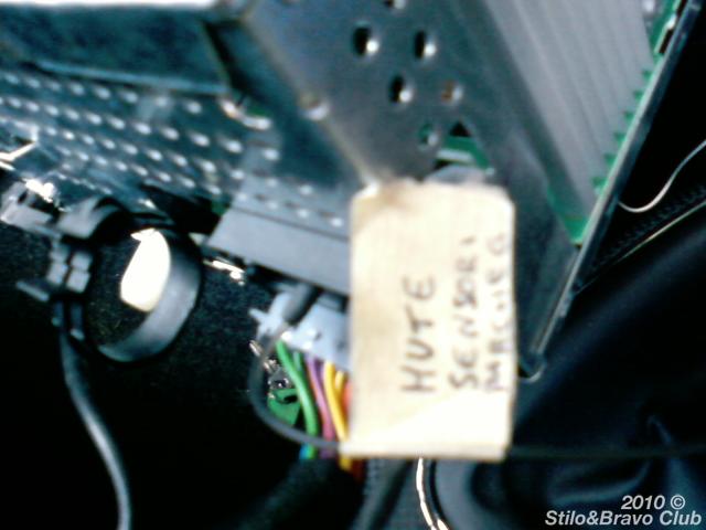

Oggi ho sistemato anke il mute...ovviamente collegato sulla radio originale :canna:
Questo è lo schema..ho anke l'aux per il pennino mp3, quindi ho indicato anke quello....
Da quello che ho capito, però, non è installabile sulle auto con il blu&me, perchè il canale è già impegnato (a meno che di collegarlo sullo stesso)...adesso mi compare la scritta phone ogni qual volta metto la retro, e la radio si ammutolisce (attivando l'ingresso del telefono, quindi volendo potrei collegare l'audio dei sensori ai pin 7 e 8 della radio, così da farli funzionare con le casse :canna: Ma diventerebbe una cosa troppo esagerata.. :santarello:

Lunedì porto a verniciare i sensori posteriori...poi, se tutto va bene, li monto fine settimana...
...l'unico dubbio riguarda sull'adozione della funzione mute...adesso proverei senza, poi se necessario farò il collegamento...che ne dite?

Il cicalini dei sensori di parcheggio non originali che ho sentito sino ad ora, hanno un volume molto più alto del nostro originale.
Sicuramente non sarà neccessario collegare il "mute" prova :ciao:

:lol: Mch...questo è probabile, però collegare anche la radio quando a breve la devo sostituire...non credo ne valga la pena :(
... :shifty: ...comunque sarebbe utile...difficilmente sento la radio a volume basso :santarello: ...con la precedente Y mi sentivano già quando partivo da casa :lol:

Con il genere di musica dance che ascolto impostando il volume a 8-9 non si sente il cicalino. :lol: tranne nelle pause
Ho quasi finito di realizzare l'idea di Dominik anche se la commutazione bisogna farla in negativo :lol:

Relè normalmente aperto su luce retromarcia a cui hai collegato un negativo al mute della radio??...oppure hai preso direttamente la massa e l'hai mandata alla radio??

No no, i relè non li uso spesso almeno che non devi utilizzare grossi assorbimenti,perchè oltre ad essere ingombranti assorbono troppo, ho utilizzato un semplice transistor NPN, piccolo e non invadente.
Praticamente funge da interrutore, quando inserisco la retro arrivano i +12Vc.a alla base del transistor, e la tensione negativa passerà dall'emettitore al collettore e commuterà in Phone, bastano pochi mA

Dominik oggi ho finito di collegare il "mute" però ho notato una anomalia, quando la radio e accesa inserendo la retro appare la scritta "phone" e si "ammutolisce", però se l'autoradio e spenta inserendo la retro si accende -_- <_<

Ovviamente si..perchè è come se stesse ricevendo una chiamata dal blue&me...

Sicuramente mi inventerò qualcosa per ovviare a questo piccolo problemuccio :shifty:

Io ho risolto cambiando radio...quella originale per me è sempre stata una radio momentanea...
