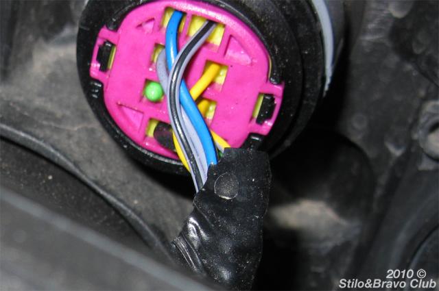

Ma il faro nero della croma che connettore ha? A me hanno cambiato il cablaggio un mesetto fa e oltre ad essere la nuova versione ho diversi connettori inutilizzati mi viene il dubbio se abbia il nuovo connettore... Più tardi guardo

Ecco il mio connettore faro dopo la sostituzione cablaggio, mi sembra quello nuovo! :o:
e siccome non mi hanno cambiato i fari credo possiamo dedurre che i fari nuovi siano compatibili con i vecchi connettori...
che dite?

Si si...è quello nuovo :ok:
Sei sicuro che il cablaggio che ti hanno sostituito comprenda anke i fari??..
Mi viene in mente un dubbio (positivo)...possibilmente hanno cambiato si il numero di pin, ma non la forma del connettore..di conseguenza basta semplicemente cambiare faro...

Controllando bene il vekkio connettore, la disposizione dei fili è la stessa del nuovo...
Quindi...
Se il tuo connettore nuovo è stato collegato sul vekkio faro, considerando ke la disposizione dei pin è la stessa, sul nuovo faro sarà possibile mettere il vekkio connettore :woot:

Credo anche io... basta staccare il connettore e fare la foto dal lato dei contatti di una Bravo con il connettore nuovo e una con quello vecchio ^_^

si tutto il cablaggio del vano motore... e come scrissi da qualche altra parte ho circa 3 connettori inutilizzati che prima non c'erano quindi mi hanno montato il cablaggio della my2010 magari questi connettori inutilizzati risolvono qualche mistero...
uno accanto la chiusura del cofano uno sul fendinebbia sx e l'altro dietro il motore dalle parti della centralina...
probabilmente il connettore all'interno sarà compatibile appena posso se riesco lo smonto e vediamo comè dentro.

A fare la foto sul connettore vecchio ci penso io appena ho tempo (anke se comunque, controllando gli schemi, la teoria fila perfettamente).. :ok:

Allora...udite udite..
Sulla mia, c'è il connettore nuovo :woot:
Non l'ho smontato, ma è quello a 8 poli con 7 fili, identico a quello che ho fotografato sulla my2010 :B):
Mi sa ke quel connettore a 14 vie, con 7 fili, ce l'hanno soltanto i primissimi modelli :ph34r:
P.s Quella mia è quella di MarcoPA hanno data di produzione molto vicina...bisognerebbe vedere qualcuno che la presa molto prima, e qualcuno che l'ha presa da poco..forzaaaaa.. :canna:

Domattina verifico sulla mia: produzione ottobre 2008 e fari bixenon originali ;)

.....fosse vera la teoria, sarebbe fantastico.....però è l'ulteriore conferma che i nuovi fari hanno ancora la cara e vecchia luce di posizione...(e chi se ne fregaaaaa!!! :lol: )
Mankio, ci vorrebbe un'utente con la Bravozza ritirata, indicativamente, prima di Luglio...(già sia Marco che Dom, hanno quello nuovo ;) )

E ma io e lui siamo luglio si, ma 2008 :lol:
Ci vorrebbe uno che ha la bravo inizi 2008 o meglio anno 2007, per essere sicuri che tutte le bravo possono montarli..in ogni caso, da luglio 2008 al 99% sono compatibili...

La mia è di Aprile 2008

Verificato che anche il mio faro ha il connettore nuovo :ok:

Visto che ho dovuto provare le luci di posizione a LED, mi sono tolto la curiosità di controllare il connettore.
Guardate un pò quale ho... :cry:
E' differente anche il colore della plastica, evidentemente per facilitare il riconoscimento da parte del meccanico.

Tu hai lo xenon...
Bisognerebbe trovare un my2010 con lo xenon di serie per verificare :B):

Sagge parole...anzi scommetto che è lo stesso che montano le my2010 con gli bi-xeno... ;)
.....altrimenti si cambia i vecchi connettori :P :lol: .....un modo lo si trova sempre ^_^

Anche il mio connettore e come quello in foto al post n° 43 e la mia e 2007
