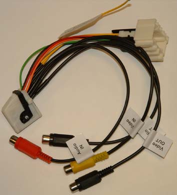

ragazzi udite udite....sul forum della 147 ho sentito maurizio un mio amico che ha partecipato insieme ad altre persone per l'utilizzo della porta dell'ingresso video sul connect, e ci sono riuscito!!!lavoro finito!!!!ve lo dico se magari vi può dare una mano....
qui a che punto siamo per l'ingresso video?
 Oggetto del messaggio:
Numero Post: 191 MessaggioInviato: mercoledì 23 novembre 2005, 19:21
Messaggi: 4313
Motore: 2400 20v 170
Il video funziona... e anche l'audio se hai il caricatore cd.
Quindi facendo due conti:
-sezione video: 100%
-sezione di controllo: 100%
-sezione audio: teoricamente 100% ma è da testare (ma ho il connect bloccato!!)
-industrializzazione del kit: 30% (vari contatti con ditte ma finchè non ho il prototipo finito...)
Nel weekend pubblico gli schemi definitivi delle parti sicuramente funzionanti cosi chi vuole se lo può autocostruire (a suo rischio e pericolo).

I have installed the Connect NAV+ to my car recently and I would like to connect a DVD player. I saw that you have posted several photos with connectors and cables but unfortunately I didn't understand anything. :azz: Can you please tell me if it is possible to connect a DVD on the NAV+ and if yes, how do you do that?

Hi, at the moment there is nothing thath i know, but Andrea81 i working to create it...

I've seen Andrea81 yesterday night, he saied me thath the video input is ok, he also post a little video in the forum (try to find it, is very nice!), but now he's working for the audio output...

Ho visto questo per BMW/Range Rover... i connettori sono uguali a quelli del NAV+.... state a vedere che vanno bene lo stesso... mi informo da qualche installatore se mi fanno fare un test.
