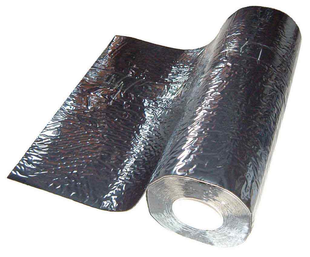

ciao allora l'nsonorizzante che hai postato è un pannello da applicare (credo a caldo) ottimo ma dal costo assurdo, lo trovi anche della phonocar ma sempre a prezzi assurdi, l'altro quello nel barattolo è praticamente antirombo ma solo che costa circa 5 volte di piu (4kg di antirombo costano 8 euro), l'insonorizzante audio deve insonorizzare dalle basse frequenze, purtroppo molti insonorizzanti non fermano tutte le frequenze per esempio il polistirolo insonorizza le alte frequenze ma non le basse, la lana roccia è la migliore (la si usa negli studi di registrazione) al mondo ma credo che manco con 300 euro riesci a insonorizzare tutta la car, altro sistema ottimo è una spugna phonoassorbente la trovi di vari tipi si paga a metro quadro la fa la phonocar e altre marche ma la paghi un botto, potresti usare in alternativa la cappa per le cucine la trovi in ferramenta è ottima e costa 1-2 euro a metro quadro quindi nulla, quella la puoi inserire sul tetto dato che è leggerissima, ma l'antirombo resta il migliore perchè a differenza degli altri insonorizzanti costa poco e quindi anche se non isola bene a parità di quantità tu puoi sempre fare monte passante, infatti i fogli della phonocar sono spessi circa 2 millimentri come un po tutti quelli che trovi sulla rete per fare un lavoro decente ne dovresti sovrapporre 2 di fogli (passi 100 euro) invece fai 5 o 6 mani di antirombo e tranquillamente ottieni 6-8mm di spessore (molto meglio) unico guaio è il tempo (che gli istallatori non hanno e che ti fanno pagare caro) quindi lo devi fare tu poiche devi aspettare almeno 2 ore per ogni passata quindi ci perdi 1gg intero per fare 5 o 6 passate ma fidati ne vale la pena, per il fondo della macchina fai prima basta rovesciare mezzo secchio distenderlo in modo uniforme e attendere almeno 24 ore (in inverno sono 48 ore) prima di appoggiare la moquet, per temenrla alzata basta un pezzo di ferra incastrato tra moquet e pianale della macchina a mo di tenda da campeggio, se vuoi toglierla tutta la moquet e non solo sollevarla preparati a smontare il tunnel centrale ma io non l'ho fatto ho solo sollevato la moquet dopo aver tolto i sedili e i battitacchi e sono riuscito a insonorizzare fin sotto il tunnel centrale, se poi vuoi fare un bel lavoro fagli una passata pure sotto la scocca, mi raccomando evita accuratamente le parti calde, dato che l'antirombo oltre ad essere infiammabile si scioglie pure col calore (sopra i 100 gradi) quindi non sulla marmitta e neanche all'interno del vano motore nelle zone calde, al massimo sul copriruota, un lavoro del genere se fatto dall'istallatore ti costa circa 500 euro tu con 2 o 3 vasetti da 4kg ognuno fai tutto con una spesa di circa 20 euro eheh ( e circa 4gg di cui 1 di lavoro relale e altri 3 per far passare la puzza), ultimo consiglio non fare questo lavoro da solo se poi dopo vuoi istallare amplificatori ecc dato che a smontare le plastiche rischi di deformarle, fai come me metti antirombo dopo istalla tutto l'impianto audio e alla fine richiudi tutto evvero in 2 c'è voluta 1 settimana di lavoro ( dalle 7 di sera alle 12 mentre il sabato e domenica full time) ma ne è valsa la pena ora è insonorizzata meglio di qualsiasi auto di serie e sopratutto il confort di guida è aumentato considerevolmente (si sentono molto meno i suoni del rotolamento delle ruote e del traffico esterno)in più metti al sicuro dall'acqua la scocca (che non è poco) di seguito ti faccio una lista dei materiali e delle proprietà di ognuno:
lana roccia: ottimo ma molto costoso
lana vetro: ottimo poco costoso ma canceroggeno (viene subito dopo l'amianto nella scala di tossicità)
poliuretano espanso e simili: poco costoso facile da applicare ma canceroggeno (solo fin quando non cristallizza completamente ci mette circa 5 anni)
fogli di materiali plasitici come polistirolo e simili: ottimi per le alte frequenze, scarsi per le basse frequenze (dato che sono a cella aperta)
fogli bituminosi vedi phonocar o similari: ottimi ma costosi (servono piu fogli sovrapposti per far un lavoro decente) difficili da istallare (vanno scaldati con un phon meglio quello da carroziere che costa 15 euro e arriva a 350 gradi), rischi di scrostare la vernice dell'auto se li riscadi troppo
fogli phonoassorbenti in materiale spugnoso: costano poco (a patto di prendere quelli della cappa della cucina il tipo lanugginoso), facili da istallare sulle superfici piane, impossibile da istallare sulle superfici verticali ( solo usando la colla)
antirombo: buna insonorizzazione poco costoso, puzza assurda dura circa 1 mese, la prima settimana non puoi girare coi finestrini chiusi (rischio svenimenti eheheh) difficile da istallare (va fatto con pennello e devono essere protette con piu strati di giornale le parti che non devono essere ricoperte), gocciola facilemnente, difficile da togliere sulle parti verniciate, impossibile da togliere sulla tappezzeria quindi stai attento, gocciola facilemente ha la consistenva variabile del gelato artigianale da semiliquido a solido (in tal caso puoi aggiungere diluente)
puoi anche fare come ho fatto io: usi antirombo insieme ai fogli per la cappa nei punti strategigici (come schienali dell'auto e tetto) ciao

Ciao, i fogli di butiflex o dynamat non hanno bisogno del fono o di calore, ma come hai detto tu sono molto costosi.
Ho letto le tue info sull'antirombo ma sinceramente mi è impossibile :( poichè utilizzo la macchina tutti i giorni
per andara a lavoro e non ho un garage al coperto, non posso permettermi quindi questa soluzione viste le complicazioni e i tempi, purtroppo non ho il tempo sia mio che il tempo per la macchina di far durare cosi tanto i lavori, ho bisogno di una soluzione da una giornata anche se sarà un più costosa.
Ti ringrazio cmq per la recenzione, valutero gli altri materiali.

MarcoPA08 ha scritto:
i fogli di butiflex
Un mio amico ha preso un intero rotolo di butiflex a meno di 100€ (se non erro 90€ compreso di sped)..c'abbiamo fatto tutti e 4 gli sportelli (sia l'interno dello sportello dove scorre il finetrino, ke il "tappo" di poliestere bianco sotto la cartella) e il cofano posteriore..pegeout 207...

si infatti è quello che ho trovato su e-bay intorno a quella cifra... 10mt.
solo che oltre quello ci vuole anche un antirombo e sono 150€ :unsure: insomma un lavoretto del genere:

fidati li conosco tutti (o quasi) e ti posso assicurare che è meglio l'antirombo a arità di prezzo quindi vai i antirombo, tanto alla fine il tempo che ci vuole ci vuole e volendo puoi anche non montare la cartella, ti limiti a mettere l'alzavetri appeso e basta apri con la maniglia esterna, ci fai 2 o 3 g così se fai 7gg è meglio e la puzza passa suito heheh tranuillo non violi nessuna legge ciao

Le portiere anteriori non sono male, nel senso che non vibrano più di tanto e sono abbastanza robuste... io non volevo appesantirle troppo e alla fine ho ottenuto un buon risultato applicando guaina bituminosa adesiva solo sulla parte interna della portiera e un po' sulla cartella... poi ho interposto fra queste uno strato di gomma piuma per scongiurare le altre vibrazioni...
Ho ottenuto un buon risultato e comunque quello che desideravo...
L'ampli che pilota il fronte è un 200W RMS a canale e, giusto per capirci, anche a volume sostenuto non vibra nulla...!!

Quindi girgio tu hai glissato sulla pasta? nel senso hai solo messo i fogli di dynamat/butyflex/quellocheè?
Ma quello che mi chiedo è, dalle foto si vede che c'è una specie di rinforzo nervato all'interno dello sportello, tu hai attaccato i fogli anche li sopra? E i fori li hai chiusi?
Scusa le domande ma prima di squarciare le cartelle voglio essere sicuro al 110% di quello che faccio...

ciao tranquillo sul rinforzo puoi mettere il foglio, devi star solo attento a non esagerare coi fogli dato che potrebbero toccare con il vetro del finestrino, per fare il lavoro ti serve un phon da carrozziere di quelli che arrivano a 350 gradi costano sui 15 euro li trovi in ferramenta, se usi il phon normale non lo squagli bene il foglio e rischi che col tempo si stacchi dalla portiera, ritaglia il foglio in modo da coprire tutta la portiera, puoi farlo anche a pezzi, attento a non esagerare col calore altrimenti fai saltare la verniciatura esterna dell'auto, i fori non li chiudere altrimenti ristagna l'acqua all'interno e rischi anche di creare pressione nell'abitacolo quando chiudi la porta velocemente se l'aria non trova sfogo in quei fori la portiera si riapre e non si chiude, ps è molto piu difficile incollare bene i fogli bituminosi che spennellare con antirombo.

Esatto io ho solamente applicato questo:
Guaina Bitume Pesante Adesiva (Tipo Noise Killer) 10x0.50x0.002 MT, peso 1,5Kg al MT/Q.
Non costa un'esagerazione e fa la sua funzione...
All'interno della portiera non ho applicato nulla perchè non vi erano vibrazioni e non volevo aumentare di troppo il peso complessivo, infatti ho ottenuto il risultato che mi aspettavo!
Fuori ho coperto praticamente tutta la lamiera chiudendo quindi anche i buchi, ottenendo una specie di cassa chiusa... in alcuni punti ho messo due strati per irrigidire il tutto ma credo che sia sufficiente anche uno... poi dipende sempre dall'impianto che si installa!
