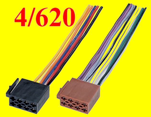

No, l'antenna è quella standard, quindi non ti servono adattatori...
L'ISO che arriva dall'impianto è maschio...
Si vede da dietro ma davanti è come questi 2:
Lascia stare le indicazioni, erano riferite ad un vecchio post...!!

ragazzi tutti gli sterei aftermarket hanno i connettori iso femmine e separati l'uno dall'altro,da quello che vedi quelli originali sono maschi e potrebbe andare anche bene ma vedo male o sono uniti tra loro?non serve qualcosa per separarli?

No tranquillo, davanti sono separati, sono fissati solo sul retro.... è come se fossero due connettori affiancati, quindi non ci sono problemi di nessuna sorta!

sabato mattina sono stato a farmi montare una sorgente doppio din jvc kw-avx820
ero li presente per aiutare l'installatore e vi posso dire che:
il connettore iso non serve.
io ho tolto i comandi la volante perchè secondo me sono inutili.
per fissare la radio non avete bisogno del kit installazione e neanche della slitta della radio;almeno per come l'abbiamo montata noi.
la slitta che forniscono loro e il kit d'installazione hanno le stesse dimensioni e l'unica differenza sono delle alette di metallo che ha solo il kit d'installazione per sorreggere la cornice che ti forniscono loro;inoltre la guida della radio di serie non permette il montaggio.
noi abbiamo smontato tutta la plancia lasciando la guida di metallo dello stereo di serie e su di essa,tramite delle viti laterali abbiamo fissato lo stereo nuovo.
inoltre la cornice della nuova sorgente l'abbiamo rifilata sui lati orizzontali perche non ci passava nella mascherina phonocar.
il lavoro è stato ottimo,appena posso mettero le foto.
