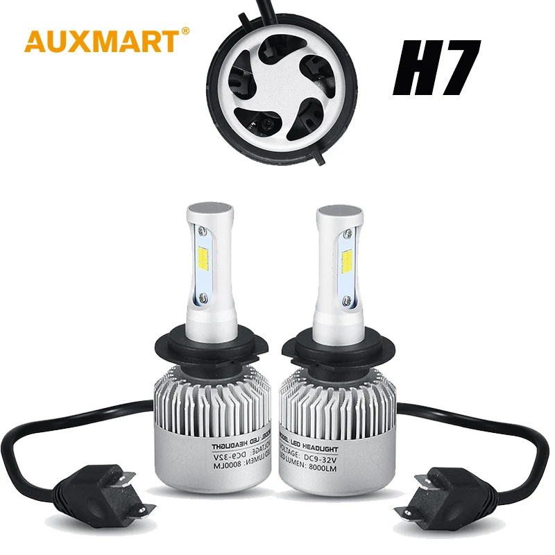

in che senso , la quantità di luce? meglio le alogene?
a proposito, queste led che ho trovato anche dai cinesi (giusto perchè vorrei provarle e sono come su internet) come si montano, ho visto che hanno un malloppo dietro alla lampadina stile ventola per raffreddarle e poi solo un cavetto con due piolini (credo positivo e negativo) che dovrebbe essere attaccato al cavetto della corrente, o sbaglio? basta togliere l'alogena e montare queste led evvia o ci deve essere abbinata la centralina che fa da ponte, li sembra che non ci sia o è tutto incorporato?
quelle che ho trovato nella confezione sono cosi come questa immagine , solo con il cavetto https://ae01.alicdn.com/kf/HTB1XXNXLXXX ... d-Lamp.jpg
per i beep beep, non me ne fa nessuno, mi dice solo nel computer di bordo "controllare luci posizioni destra , controllare luci posizioni sinistra, controllare luci targa" e poi mi rimane accesa la spia, e basta, :canna: ma vuoi mettere da fuori che bello tutto bianco invece che quel giallognolo stile balilla anni 20!!!! :D

perche gli monti le h7 sulla bravo vanno le h1

infatti.....cmnq per le lampade dei fari c'è un topic ben "fornito" al riguardo ^_^
infatti, non so come mai mi sono fissato con le h7!! :blink:
