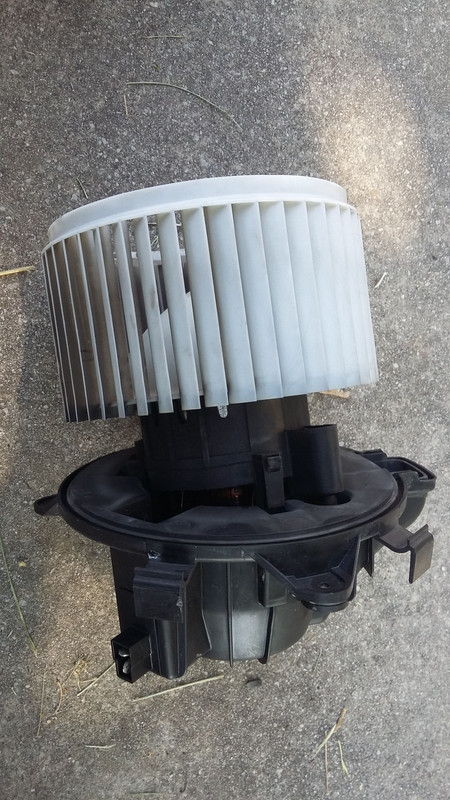

Ciao a tutti, pure io sono dei vostri, circa una settimana fa la ventola della mia stilo mw ha smesso completamente di funzionare. Anche impostando la massima velocità non da segni di vita e quindi ho deciso di smontarla e sono partito da questo video visto sul tubo
https://www.youtube.com/watch?v=W7DAJ_ocQRI
Ho innanzitutto disattivato l'airbag passegero e poi smontato il cassettino ma non sono riuscito a staccare il cavo dell'airbag e quindi ho dovuto appenderlo usando il cavo del caricabatterie :D
qui si vede meglio la parte dove è posizionata la ventola e si accede asportando la paratia del tunnel del cambio
e dopo aver smadonnato un po (quelli della FIAT si sono proprio impeganti a progettare un montaggio del caiser) sono riuscito ad estrarla usando una chiave snodata perchè lo spazio è poco.
qui il dettaglio della ventola
questo il codice
ora devo vedere se riesco a procurarmi il rimpiazzo e rimontare tutto

Poi ho testato la ventola collegandola alla batterai adell'auto e sorprendentemente funzionava. Allora mi sono andato a controllare i contatti elettrici col tester e non arrivava corrente alla ventola. Dallo schema elettrico sul libretto d'istruzioni ho individuato i relè sulla piastra sovrastante alla batteria e controllati uno per uno ho trovato il problema, uno si era bruciato
