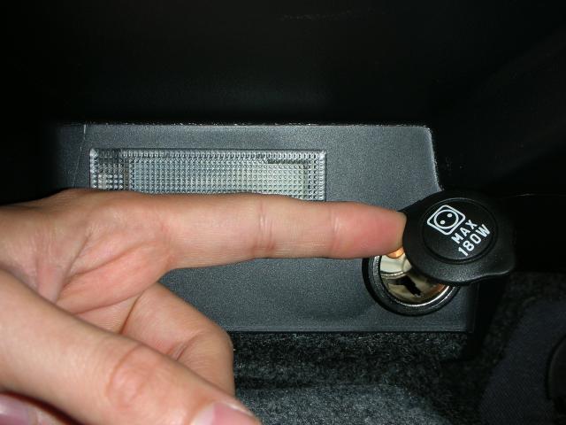

Ragaaazzi!
Fatta anche questa: ho montato la presa 12V nel portabagagli! :evvai:
Troppo, troppo, troppo contento! Lo so che sono interventini semplici, ma che volete farci? A me, che non sono per niente pratico, danno taaanta soddisfazione! :canna:
Appena possibile (adesso è tardi, il sabato sera incombe :ph34r: ), metterò qualche foto. Intanto, sentivo l'irrefrenabile urgenza di comunicarvelo!

BRAVO-STILOso Racingaro
Messaggi: 3788

grande compà :yeah: :woot: finalmente ci sei riuscito,ma funziona correttamente ^_^

La cosa è abbastanza semplice: ho preso la tensione in parallelo dalla stessa presa accendisigari che c'è nel tunnel centrale (per cui è un +12 sotto chiave, altrimenti sono capace di dimenticarmi il frigo, che è lo scopo del montaggio della presa stessa, acceso ed inserito! :azz: ).
Ho imboscato il filo in maniera del tutto invisibile fino al punto giusto, ed ho collegato la presa che mi ero precedentemente procurato dalla solita Stilo in rottamazione!
Et volilà, il gioco è fatto!
Ogni sabato sera faccio vedere la macchina agli amici con un particolare nuovo. Mi dicono che non sono normale. Io me la rido: se avessero idea di quali siano i veri interventi che girano quì sul forum (tipo installazione Clima Bizona, (vero Damiano?), NAv+ (vero Damiano?), comandi radio al volante (vero Damiano?), sensori di parcheggio (vero Damiano?), ecc. ecc. (vero Damiano?)), impallidirebbero davvero! :lol:
Adesso devo operarmi per spostare dal lato opposto del baule quel comodissimo gancio appenditutto che ho dovuto togliere per fare posto alla presa! :shifty:

Come promesso, seguono le foto della presa!
