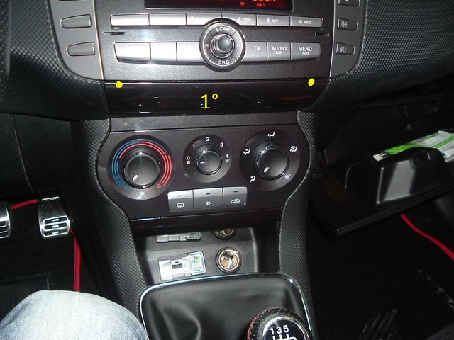

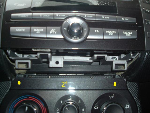

Iniziamo togliendo la prima mostrina, inserite il cacciavite tra la mostrina e lo stereo facendo leva (vedi foto pallini gialli) e con molta cautela sganciare le due linguette.Appena fatto ciò, rotate la mostrina verso di voi leggermente, noterete che ci sono altre due linguette in metallo, sempre con il cacciavite fate una lieve pressione su di esse e tirate prima da una parte e poi dall altra.

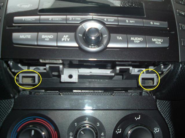

Una volta tolta vi troverete di fronte a questo...(nei cerchi gialli l alloggiamento delle due linguette in metallo)

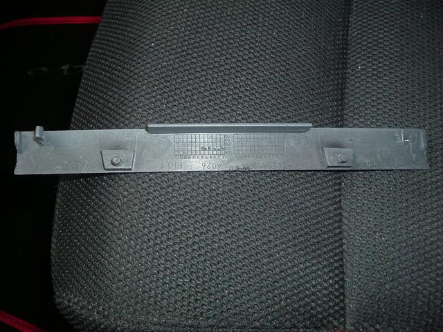

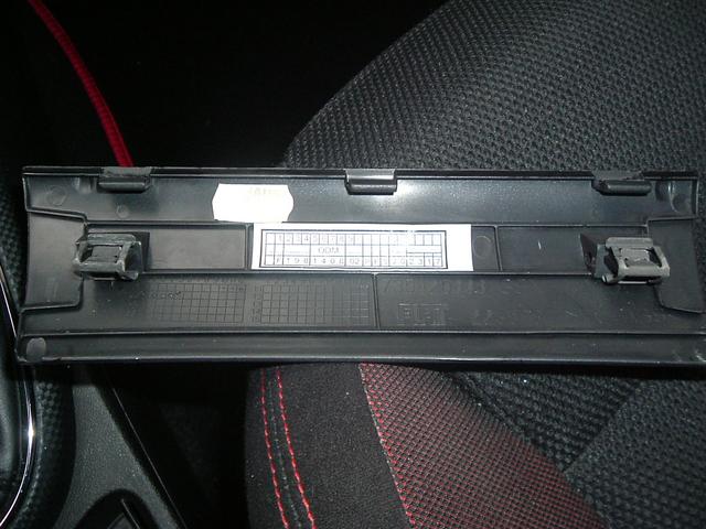

Ora la nostra prima mostrina è nelle vostre mani e si presenta così con i relativi ganci

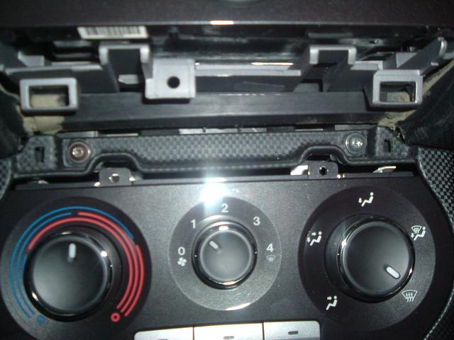

Ora passate alla seconda mostrina i due punti gialli dove sono situate le linguette da premere
Anche in questa bisogna fare molta attenzione per via dei due ganci molto delicati e con molta pazienza prendiamo il cacciavite piccolo e dall'alto cerchiamo di spingere la linguetta di dx verso dx tirando verso di voi e spingere verso sx la linguetta di sx. Tolta la mostrina scoprirete due torx, tengono la cornice carbon look.
Una volta tolta anche quest altra eccola come si presenta anch'essa con i relativi ganci (ne manca uno chi l ha fatto prima di me era uno scarparo)

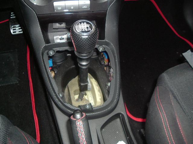

Ora togliete la cuffia del cambio basta tirarla ma con delicatezza e senza paura

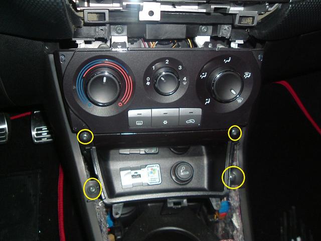

Svitate tutte le torx che vedete in modo da liberare la cornice carbon look
Togliete anche la mostrina dove c'è l accendisigari e la presa usb svitando 4 torx
Spostate il tutto in un lato oppure sganciate le due spinette una dell accendisigari e una della presa usb per stare più comodi

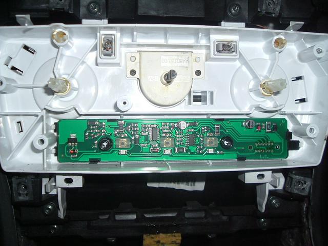

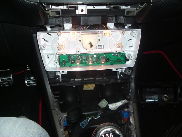

Ora avete di fronte il solo clima con le relative rotelle.Per togliere la mascherina del clima bisogna sganciare le sei linguette dietro(3 sopra 3 sotto)basta alzarle con il cacciavite piccolo e tirare leggermente verso di voi in modo da arrivare a questo punto. Metto la foto senza mascherina per mostrare i gancetti

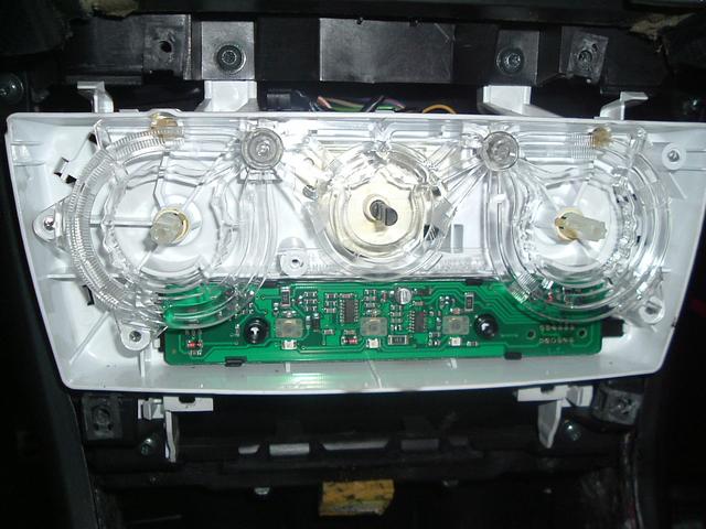

Con delicatezza tiriamo le rotelle verso di noi in modo da sganciarle, svitate la piccola vite a stella in modo da svincolare il distributore di luce (attenzione maneggiare con cura)
Siete arrivati a toccare con mano le lampadine tutto vetro ad innesto a baionetta, per sostituirle basta tirarle
Una volta sostituita/e non vi resta che accendere il quadro e vedere se tutto è andato a buon fine....
