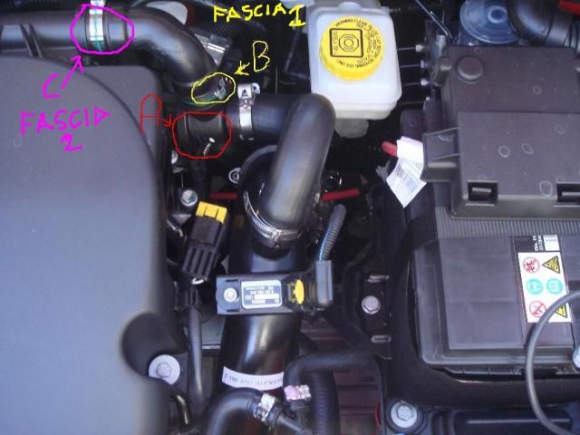

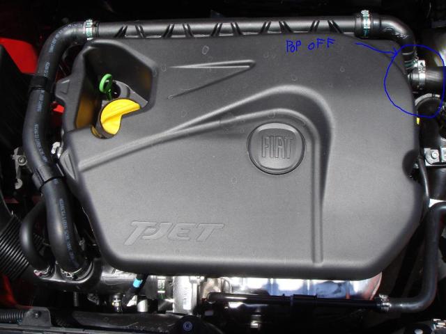

cmq riporto le immagini da sito GrandePuntoClub.com in modo che non vadano perse...
topic originale > http://www.grandepuntoclub.com/sniptz/v ... hp?t=15652
giux80 ha scritto:
ciao a tutti!!
allora,dopo vari tentativi,messaggi chiamate e cavolate varie,grazie all'aiuto e l'ingegno del buon SANDERS82,sono riuscito ad ottenere finalmente il famoso soffio.. TSSSSSSSSS!! la cosa bella è interessante è che per fare questa modifica non c'è bisogno di comprare nulla! sfruttando semplicemente la pop off originale,e direi che il risultato è più che ottimo,visto che sbuffa esattamente come nella punto GT!!
http://it.youtube.com/watch?v=GwiKIO0ZE74
http://it.youtube.com/watch?v=V4skEMAw8dY
questa è l'immagine del motore visto frontalmente,vi ho segnalato con la scritta in blu la zona dove andremo ad agire.
ed eccola qui,allora la zona rossa A è la pop off la zona gialla B è la prima fascetta,la zona viola C è la seconda fascetta.
rimuovere la fascetta B con le apposite pinze se le avete,oppure come viene più comodo ,era per non rovinarle visto che sono segnate,una volta levata togliete il tubo collegato alla pop off,viene via facilmente,fate attenzione a non strappare via la zona C,se vi crea problemi potente toglierla temporaneamente e rimetterla, ma dovreste farcela senza problemi anche senza levare nulla,il tubo è abbastanza flessibile, semplice no!?!? beh una volta tolto il tubo dalla pop off lei sfiata liberamente,vedrete il tubetto da dove esce aria!.Ora io ho allentato anche la zona C e il tubo l'ho girato al contrario,mi raccomando tappatelo,così evitate di far entrare dentro qualche schifezza,da li potrebbe anche aspirare l'aria la turbina,ma il buon sanders dice che praticamente è nullo,quindi non c'è nessun calo di prestazione!
vi ho segnato in verde dove sfiatava prima,dentro la turbina,se seguite il tubo dove avete fatto la modifica arrivate dritti qui dovè è cerchiato,l'aria è calda quindi si leva calore,non credo abbia bisogno di quell'aria,anche perchè la pop off serve per espellere l'aria in eccesso,quindi questa resterebbe sempre in circolo...e pure calda! è tutto oggi che ho questa modifica e non mi ha dato nessuna anomalia,nessuno strappo,niente di niente,insomma,anzichè sfiate dentro sfiata fuori quindi è tutto ok!
spero di essere stato il più chiaro possibile,se avete dei dubbi,domande curiosità,sono lieto di rispondervi..
ciao a tutti da SAN GIUX!!

La valvola di by-pass e' chiamata a salvaguardare l'integrita' della valvola a farfalla (posta sull'aspirazione), delle tubazioni e della girante del compressore quando si rilascia l'acceleratore.
Queste valvole vengono montate quando, nella versione di serie o dopo una profonda elaborazione, vengono utilizzate elevate pressioni di esercizio. Queste valvole hanno il compito di aprirsi e dare sfogo al picco di pressione che si viene a creare nel collettore di aspirazione quando si chiude repentinamente il gas.
In questa condizione, infatti, le pale del compressore continuano a ruotare velocemente pompando aria nel condotto che pero' risulta temporaneamente chiuso; per non danneggiare la delicata girante si apre dunque una via di fuga che lascia sfogare altrove l'eccesso di pressione (in questa fase inutile visto che siamo in fase di rilascio).
La valvola e' dotata di un tubo di depressione che parte a valle della "farfalla" comandata dall'acceleratore e ne provoca l'apertura.
Sono possibili due schemi di utilizzo:
- nello schema con valvola by-pass (tipico delle vetture di serie) l'aria viene riconvogliata tramite un tubo a valle del filtro dell'aria in maniera silenziosa, si cerca in questo modo di riciclare quest'aria per mantenere comunque elevata la pressione di esercizio e per non far fermare del tutto il compressore anche ad acceleratore chiuso.
- nello schema con valvola pop-off (tipico delle vetture preparate) l'aria viene deviata verso l'esterno ed e' questo che produce il famoso sibilo in fase di rilascio dei motori turbo da gara; normalmente queste valvole sono perfettamente calibrate o regolabili, permettendo quindi un maggior controllo senza inutili abbassamenti di pressione
