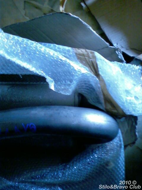

Pomeriggio mi metto a lavoro..
Devo dire che è molto più complicato di quanto pensassi..il lato superiore della pancia è completamente occupato dall'uscita dello scarico, che fa un'inversione ad U, per poi dividersi nelle 2 singole uscite.. :ph34r: La parte "lavorabile" è l'inferiore, che però sarebbe a vista con un eventuale controllo delle fdo <_< Parlo con il "mastro" e vedo il dafarsi, anke se mi sa ke appena lo vede, mio padre mi insegue davvero con la chiave inglese :lol: :lol:

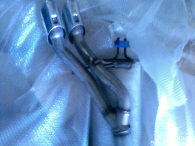

Mr.Biluco ha scritto:
taglia via tutto quello che non è dritto e rendi lo scarico meno tortuoso possibile, se poi le saldature sul tubo sono fatte bene non si notano nemmeno. In questo modo riesci a aprire la pancia da sopra
Se guardi le foto, ti rendi conto che ciò che dici non si può fare..
Ormai visto che si è capito di che scarico parlo :santarello: posto le foto così com'è ora:
Lo scarico, dalla parte posteriore (la stessa in cui entra il tubo dal centrale) fa questa curva per poi andare avanti e uscire dal sottoparaurti:
MarcoPA08 ha scritto:
secondo me potresti tagliare sotto ma da sinistra così una volta montato la saldatura viene a sinistra dietro la ruota
Lo credo anke io, però voglio capire se poi guardando l'auto di lato si intravede la saldatura..
ImmagineMY GALLERYImmagine

mhm.. apparte il fatto che fa pena secondo me come è stato progettato questo scarico originale, mi pare molto + semplice quello della stilo, anche se esteticamente molto + brutto.
comunque sia, quello che dicevo io è di tagliare via tutto e saldare dei tubi in modo da farlo diventare tutto dritto (cosa però vistosa), sennò se vuoi mantenere questa obrobriosità di curve e vuoi fare il taglio sulla parte superiore, taglia il tubo della curva, lo sposti momentaneamente, tagli la pancia da sopra, fai quello che devi fare, richiudi la pancia e ci saldi sopra di nuovo il terminale curvato come è ora. in questo modo hai la pancia saldata sopra e la curva del terminalino saldata + o meno dove c'è il ponte torcente, quindi la saldatura non si vede minimamente..

Sinceramente non ho capito il perchè di questa scelta, molto più simile a quella che adottano sulla vecchia punto :blink: anke perk lo scarico normale della bravo, è simile a quello della stilo..

Secondo me è solo una questione di spazio..per com'è messo lo scarico, l'unico modo per fare il doppio scarico mantenendosi nei limiti per il rumore era questo.. :unsure:

è progettato e costruito apposta per ridurre i Db allo scarico, per normativa europea deve rientrare entro certi limiti ed evidentemente hanno adottato una soluzione molto sbrigativa ed economica.... ;)

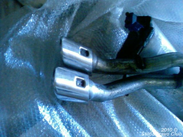

Ma il tubo con il doppio tondo terminale è rotto? perchè nella seconda foto si vede solo lui quando dovrebbe essere attaccato alla pancia del silenziatore...

no non è rotto, è solo un effetto ottico guarda bene

Azz è vero, ora che è sera la vedo!
Prima con più luce invece non si vedeva! :B):
