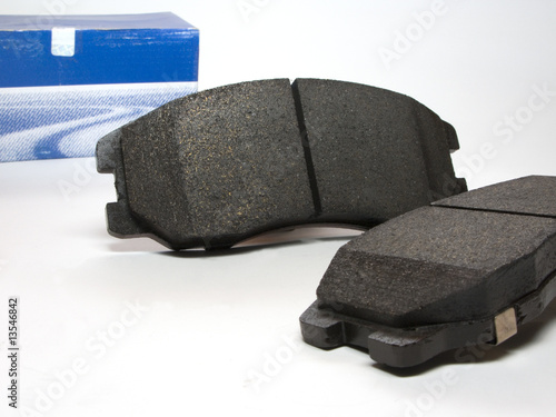

bravosport, ma sei sicuro che ti abbian montato le pasticche giuste? il lamierino che dici è un lamierino piatto o era una sorta di "treppiede" che si infilava nel pistoncino della pinza?
una immagine presa in rete, per intenderci
Le pastiglie me le sono montate io...comunque non avevano quel treppiede che dici, anche perchè sulla nostra non montano quelle...
il lamierino che dico io era piatto, diciamo parallelo alla pastiglia ed era su quelle originali, mentre sulle brembo non c'era....il codice è giusto delle brembo, ed è stampato anche sulle pastiglie....ma fischiano e fischiano...non smettono mai...mi sto accorgendo che quella che fischia sempre è l'anteriore lato guidatore...ma il difetto della parte esterna (lato motore) che non viene premuta al disco lo fanno tutte e due le anteriori!!!
