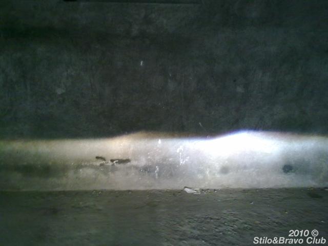

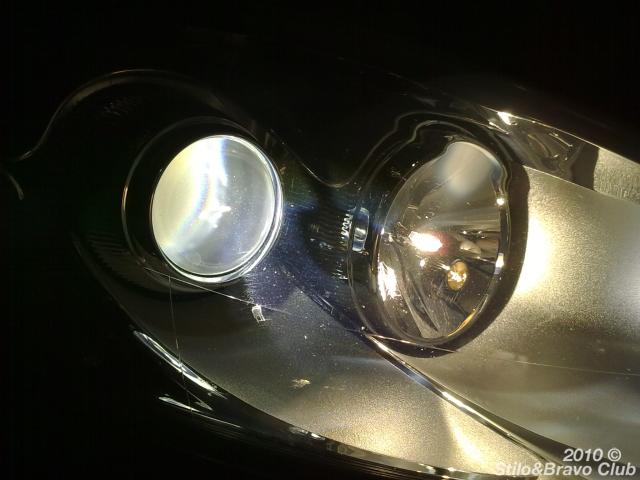

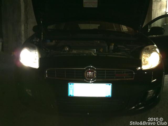

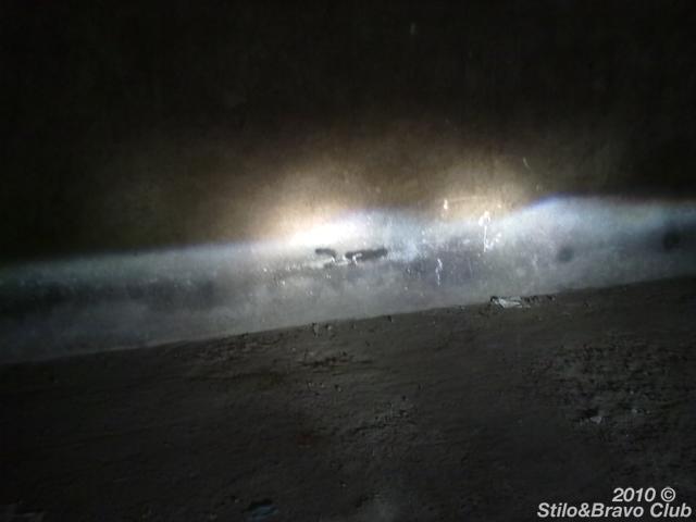

Arrivati stamattina gli xenon 4300k...già montati:
In entrambe, alogena lato guida, xenon lato passeggero
In queste invece, anabbagliante xenon 4300k, abbagliante alogeno.
Spettacolo..la differenza con le alogene non si nota (sono leggermente più chiare).. :canna: non vedo l'ora di provarle stasera..

Bel fascio Dom...differenze sostanziali di colorazione K infatti non le vedo :ok:
