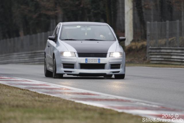

ultimamente sono un pò assente
ecco un immagine scattata a Monza
ed un iportante rinnovo di tutta la meccanica
Sto mondando un motore nuove con annessa turbina e queste sono le modifiche apportate:
lavorazione testa, albero a Camme “Colombo e Mariani”, pistoni con scasso, bielle rinforzate, bronzine rinforzate,sistema di scarico fumi olio, albero motore bilanciato, turbina derivata Alfa/Lancia 2.4cc maggiorata e rinforzata per 1.7 bar costanti, pompa gasolio Alfa/Lacia 2.4 a sua volta maggiorata
dovrei così raggiungere i 200cv ed una coppiasuperiore ai 410Nm

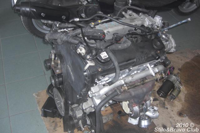

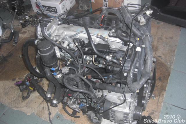

ecco un paio di foto dei lavori in corso
a pochi giorni dal nazionale ecco com'è ridotta la mia stilozza
facciano attenzione i signori deboli di cuore
blocco motore da davanti
blocco motore da dietro
vano motore...vuoto

Hei Fixxer, ma il motore nuovo è sempre jtd o mjet? A cosa è dovuta questa modifica?
C'è poco da scrivere sulla mia Stilozza...spendo così tanti soldi per aggiustala e mantenerla, che rimane davvero poco per renderla unica!!! :'(
Qualcosa c'è --> Spoiler abarth look - Deflettori trasparenti - Fari allo xeno 5000°K H7R - Luci interne e posizione a LED - Pentarazze da 17" con Falken ZIEX ZE-912 215/45 ZR17 - Filtro aria a pannello BMC - Autoradio 2din Eonon - Antennino corto (made in Peugeot).
Aftermarket: Clima automatico bi-zona (homemade :D) - Cruise Control (della 147) - Bracciolo centrale.
C'era una volta --> Assetto sportivo regolabile -30mm MadSportive.
Ultima modifica di Ichitaka81 il lunedì 7 giugno 2010, 7:15, modificato 1 volta in totale.
 Oggetto del messaggio: Re: Stilo Fixxer: una STILO da Dark
Numero Post: 196 MessaggioInviato: domenica 6 giugno 2010, 17:21
STILO-BRAVOso Activo
Iscritto il: giovedì 27 ottobre 2005, 22:00
Messaggi: 513
Località: Cremona/Parma
Ichitaka81 ha scritto:
Hai Fixxer, ma il motore nuovo è sempre jtd o mjet? A cosa è dovuta questa modifica?
è sempre un Jtd ma tutto preparato
il cambio è duvuto che il motore originale aveva percorso 192mila km e dato i cavalli che gli ho dato era un pò tirato per il collo,nn mi fidavo + ad andarci in giro, ho trovato l'occasione di questo motore e l'ho preso
così avrò ancora + cavalli ma sopratutto sarà affidabile xkè modificato/rinforzato per buttar fuori appunto 200cv circa

come alcuni sanno la turbina caricava tardissimo, lentissima e nn manteneva la pressione, e buttavo fuori vagonate di fumo nerissimo
sostituito debimetro, sostituita valvola Peirbourg (o come cacchio si chiama)
sostituito tubo soffietto aspirazione turbina
sostituito turbina per una assemblata secondo le specifiche del motore e regolato la geometria grado per grado
ora ho una mappa provvisoria ma già va una cannonata, pronta sotto e con un discreto allungo senza un filo di fumo
appena possibile farò la mappatura definitiva per avere i miei 200cv!
